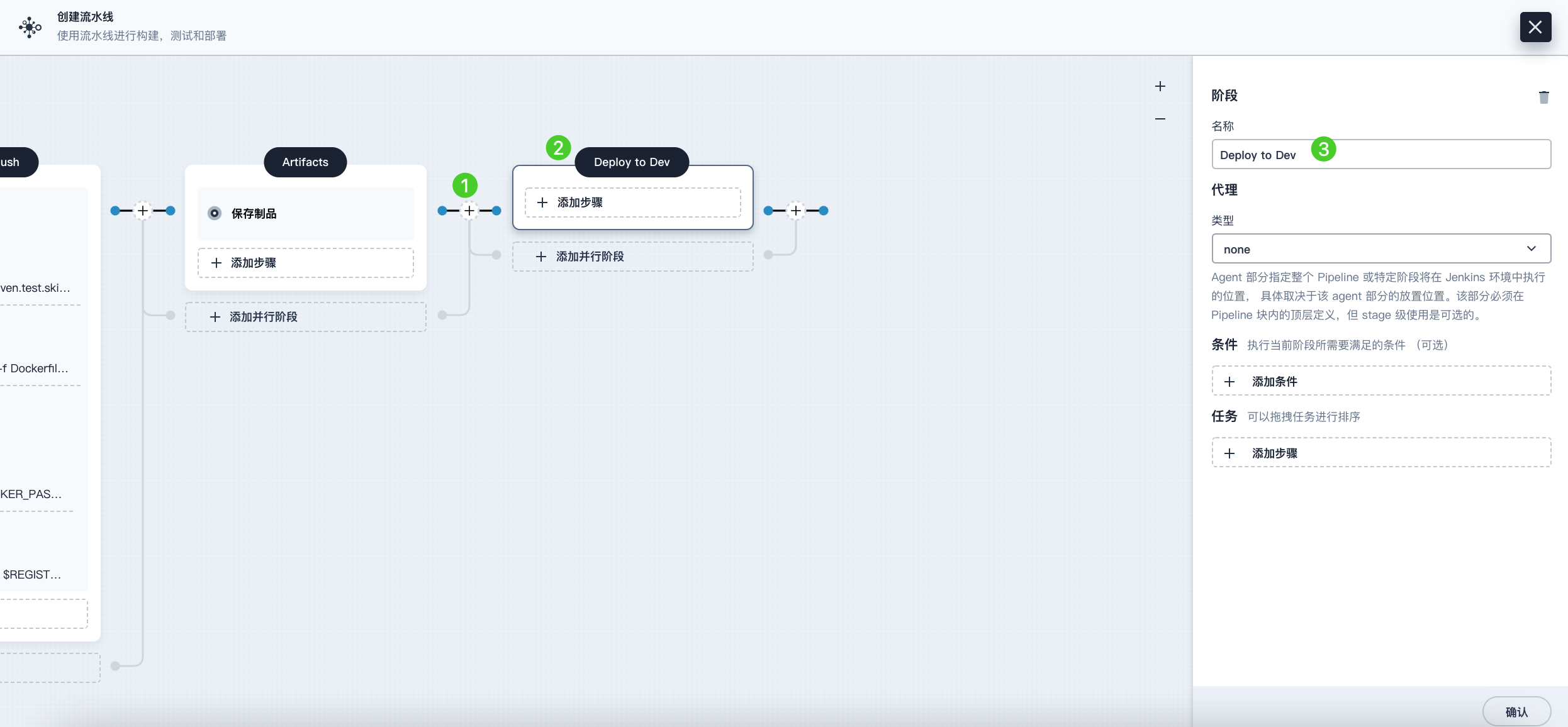

  1. 点击 Artifacts 阶段右侧的加号图标添加最后一个阶段,将其命名为 Deploy to Dev。该阶段用于将资源部署至您的开发环境(即 kubesphere-sample-dev 项目)。

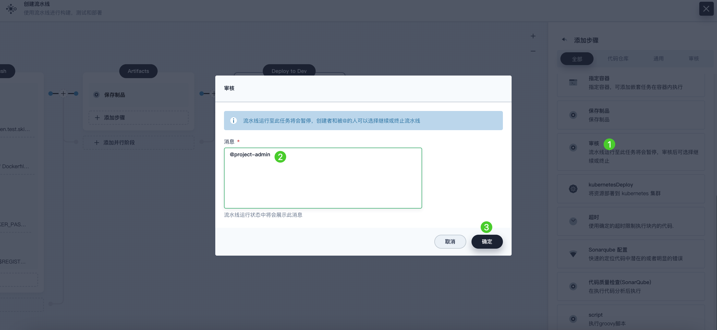

  2. 点击 Deploy to Dev 阶段下的添加步骤,在列表中选择审核,然后在消息字段中填入 @project-admin,即 project-admin 账户在流水线运行到该阶段时会进行审核。点击确定保存操作。
    input message
    在 KubeSphere 中,能够运行流水线的账户也能够继续或终止该流水线。
    此外,流水线创建者、拥有该项目管理员角色的用户或者您指定的账户也有权限继续或终止流水线。
