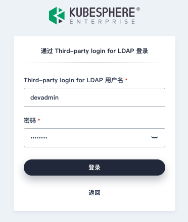

登出 KubeSphere 企业版 Web 控制台,在登录页面,点击通过 LDAP 登录,输入 LDAP/LDAPS 用户名和密码进行登录。
